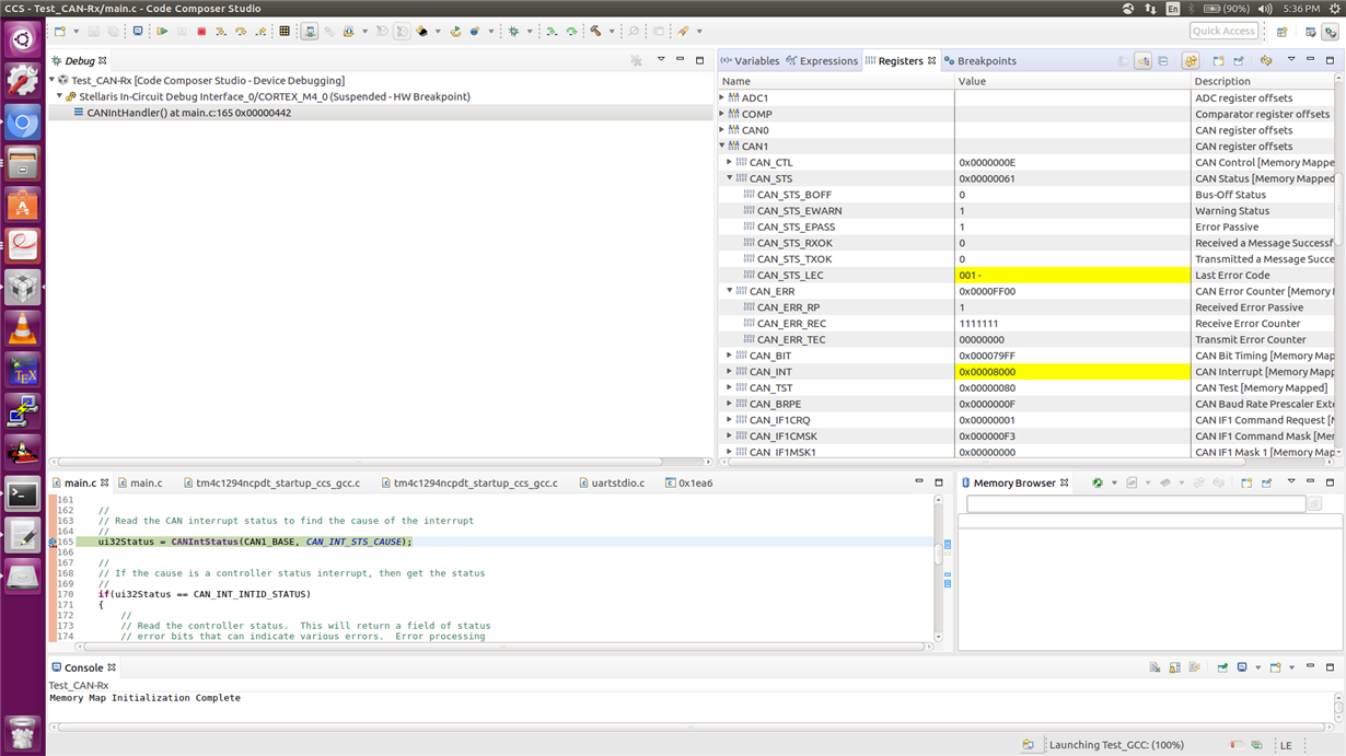

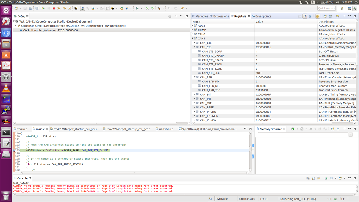

我正在尝试在 TM4C1294XL 上使用 CAN 总线。 我从简单的 Rx 和 Tx 代码开始、并将其更改为使用 CAN1、以便可以使用 UART0监控数据。 我使用两个 MCP2551作为具有120欧姆端接电阻、RS 端子接地的收发器。 当我尝试传输时、我在两个控制器中都收到错误。 我随附 了发送和接收的寄存器说明。 仅当我连接 Tx m/C 时才会发生 Rx 中断 据我了解、Tx 和 Rx 错误计数器已填充、这会导致错误。 因此我尝试将传输速率降低到100Kbps、我还尝试了多个 Tx 和多个 Rx、结果是相同的。 请告诉我可能会出现什么问题。 随附这些文件以及 m/C 的寄存器说明供参考

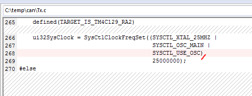

    问题可能是您未正确设置系统时钟频率。 TX.c 的第268行缺少逗号(,)。 遗憾的是、这种忽略与该示例直接相关。 尝试添加逗号、重新编译和重新测试。 如果这不起作用、请尝试使用示波器查看 CAN 信号、以验证您是否以预期的波特率运行。

    [引用 user="Bob Crosby">不幸的是、该省略(缺少逗号)与示例直接相关。 [/报价]
    这是不好的-但不知怎么说、我的公司使用'simple_Rx.c & simple_Tx.c' (在(过去) StellarisWare 下)作为 CAN 应用的基础-已经解决了这个问题!   我们注意到、在该(过去)制度下、不存在这样的"TM4C129"(要求完全新/偏离系统频率命令)。
    是否不清楚 是否需要"更好地提醒"此类(缺少逗号)-以保存用户-客户端-来自此"已知"缺陷?
    这不是您的工作、但在如此高(未受保护)的"悬崖"上、将用户游行 证明"不是那么明智"。    这里没有人"期望供应商做到完美"。    然而,有些----有效纠正(或至少----(一些)警告)似乎远远优于... 避免!

     我已经检查了寄存器值、它们看起来很好。  发送器设置是否有问题或我错过了什么。
