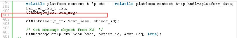

我正在使用 TX 软件 FIFO 和 RX 软件 FIFO 来开发 CANBUS 库。
我实现了接收数据并在 ISR 中放入 RX FIFO。 但是、当程序大约接收3-4次(随机)的消息时、它会转到 FaultISR。

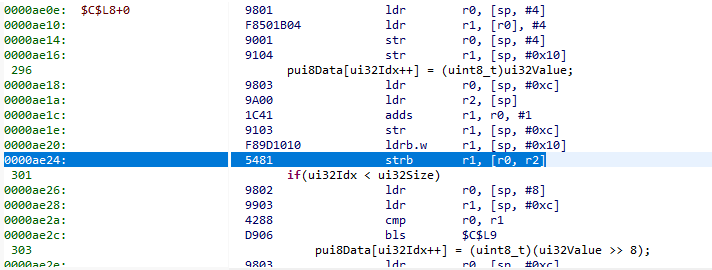

然后、我找到问题所在、并在函数 CANMessageGet 中发现它存在故障。 然后、我使用以下文档 http://www.ti.com/lit/an/spma043/spma043.pdf 中的诊断方法
我发现程序总是以2个不同的代码停止。
1) 1)在  CANBUS driverlib 的函数_CANDataRegRead 中。
2)在 编译器的 lib/src/memcpy_t2.asm 文件中。
我尝试找到更多解决方案。 并发现线程 Mdoe 和句柄模式不能同时调用函数 CANMessageSet 和 CANMessageGet。 然后、我在调用函数之前放置 IntDisable、并将 IntEnable 放置在线程模式代码中、以防止同时调用该2函数。 但问题仍然存在。
我现在不知道。 有人能帮助男人吗?
    您好 Burin、
    感谢您参考故障 ISR 文档以开始针对此问题进行调试、非常有帮助!
    您提到了线程模式和句柄模式、您是否正在使用 RTOS? 您能否为这些函数发布代码? 虽然我理解您所介绍的内容、但我很难找到解决问题的方法、因为我对您的代码的结构没有任何了解。
     您好、Ralph、
     对于线程模式、我指的是在主循环中运行的代码。 对于 句柄模式、我是指在 ISR 上运行的代码。 很抱歉、如果我让您感到困惑。
    问题发生在401行。 如果我删除这一行。 该程序可以正常运行。

    [引用 user="Burin SAPSIRi">问题发生在第401行。 如果我删除这一行。 该程序可以正常运行。[/quot]
    您(是否意识到)第401行(提交时)基本上是空白的-您不是?    始终最好选择"列出故障代码"-以消除(任何)疑虑!
    怀疑'tCANMsgObject CAN_msg;' 是提到的行-但这不能保证...
    *** 请注意,“ tCANMsgObject msg” (之前出现两次)报告已成功。    可能(这)是 您(相反)的意图?
    我认为第401行是:
    CANMessageGet (p_ctx->CAN_BASE、object_id、CAN_msg、true);
    由于我不知道故障条件发生时的寄存器值、因此我假设要存储 CAN 数据的位置的指针已损坏。 这应该是一个自动变量的地址 tCANMsgObject can_msg.This should be on the stack. What address did it try to write to? Is this a stack overflow issue?
    尊敬的 Bob:
      非常感谢。
      这是问题的关键。 我忘记了为目标缓冲区分配要读取的地址。
    也许在座的人(仍然)想知道、在失败之前、"被遗忘的地址"是如何工作的、至少3到4次?    (事实直接取自海报的主题/标题:(它运行3-4次-然后转至 Fault_ISR。)
    "被遗忘的地址"(以某种方式到达可用的地址位置)甚至重复成功3次、这一事实证明很难接受-甚至更难理解...
    我想堆栈声明的变量没有初始化、变量内的值将是存储在该地址上的前一个值。 指针的值不是无效地址。 这就是为什么它可以工作一段时间。
    但是、当指针的值指向无效地址时、它将是非法访问。 并转至故障 ISR。
