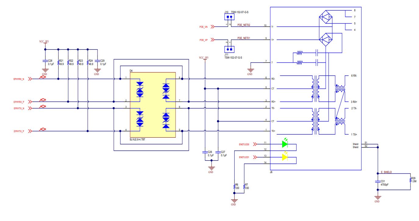

     如果您查看器件数据表、TM4C129系统设计指南和 LaunchPad 原理图、它们在变压器和 RJ45之间都有一个 ESD 保护阵列。 你那是吗?
    我的设计中的磁性元件嵌入在以太网 RJ45连接器中。 因此、我当时真的无法添加 ESD 保护。

     请将 ESD 放置在 RJ45和 MCU 之间。 请参阅此 TI 参考设计、此设计使用带内置变压器的 RJ45、但也在两者之间包含 ESD。
    下面是原理图的一个片段。

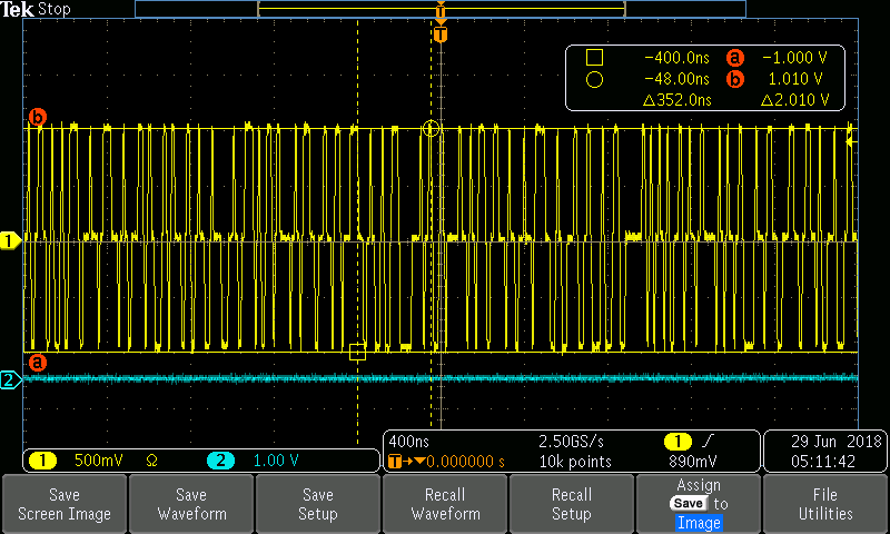

    您如何验证脉冲?  示波器。  我的问题是、脉冲的振幅会下降。  您是否有拍摄的任何照片。

    请注意 Charles 的好建议、也许您 可以添加3V3 TVS 二极管来代替 TX/RX 差分对上的4x-22pF。 OnSemi 使用焊片制作1ns 无功3V3 TVS、略大于0402电容器。 我非常喜欢 这些18KV ESD 器件!

               [报价用户="时钟工作"]您如何验证脉冲?  [/报价]
                是的、我使用 Tektronics 示波器来验证脉冲。
               [报价用户="时钟工作"]您是否有任何拍摄的照片。
             作为公司政策、我现在无法上传降级信号的照片。 但我将尝试找到上传照片的方法。
             [报价用户="Clock Work"]我的问题是脉冲的振幅下降。
              在研究 了几个文档之后、我发现 Rbais 电阻器会影响差分 Tx 线路的电压电平。 因此、它可能是导致脉冲降级的原因之一。 请验证

    我使用示波器进行验证。  电路板一次都很好、但信号会降级。  我们相当确定它是 ESD、因为我们已经使用了许多工作正常的电路板、并且能够通过多次循环通电对其造成损坏。 我将4.87K 用于 rbias。

    其次、可能怀疑20pF 电容 TX/RX 对允许外部 EMI 源从接地进入引脚。 Toshiba 在底壁/侧壁上采用微型双向 TVS 20kV (DF2B5M4SL)焊盘。 忘记用铁、焊锡膏和热气焊接它们可能会起作用!
