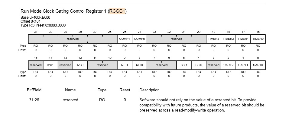

我正在使用 tm4c123,我想初始化 UART3,但我不知道要放入的值 :RunModeClockGatingControlRegister1 (RCB1),因为我在数据表中找不到 uart3。
    您正在尝试使用已被替换的"旧注册"!
    而是使用“RCGCUART”-包括全部八个 UART!
    请确保您已升级到供应商的最新版本 µWare。
    您好 Moaz、
    除了 CB1的准确陈述外、还请确保您使用的是用于 UART3配置的 TivaWare API。 如果您使用 TivaWare API、配置应该非常简单。

    主席先生,你是最受欢迎的。   请升级到"最新/最优秀" µWare 并考虑使用 API。   (而不是不必要的延迟和过于复杂的 DRM。)    告别...
