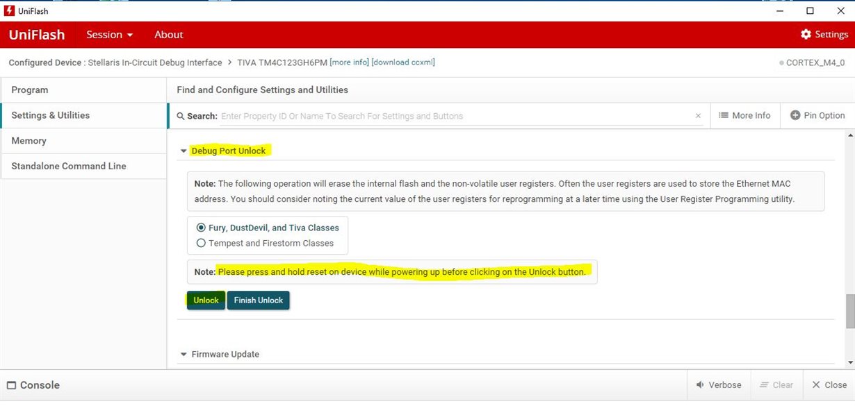

我正在使用 Linux、但我无法找到复位 launchpad 的方法、因为 JTAG 功能不起作用、我想对其进行复位。 我尝试过 LM 闪存编程器、但它不起作用、有人说它不支持 Linux。
那么我该怎么办呢?
    您好、Leo、
     您是否在 LM 闪存编程器中尝试过解锁? LM 闪存编程器只适用于 Windows。 Uniflash 具有类似的功能。 Uniflash 具有 Linux 版本。 转到此 wikilink 进行下载。  您还记得闪存中的最后一个代码是什么吗? 您是否有机会对 JTAG 引脚进行编程以实现 GPIO 功能?
    是的、我还记得代码、我知道 JTAG 有问题、我在不知道 JTAG 将被锁定的后果的情况下提交了对端口 C 寄存器的更改。
    至于 uniflash、我按照您提到的方式运行它
    这里是输出:
    加载闪存 dll:/home/islash8/ti/uniflash_4.3.0/deskdb/content/TICloudAgent/linux/ccs_base/DebugServer/bin/libFlashFTDStellaris.so:无法打开共享目标文件:没有此类文件或目录
    您好、Leo、
    您有 LaunchPad 吗? 如果您有 Launchpad、则可以使用在 Windows PC 上运行的 LM 闪存编程器来解锁器件。 如果您在定制板上使用其他调试探针、如 XDS100或 XDS200、则可以在 Windows DOS 终端上使用 dbgjtag.exe、并按照本应用手册 www.ti.com/.../spma075.pdf 的第5.3.2节 解锁器件。 或者、您也可以从 Windows PC 尝试 Uniflash、看看是否成功。
    感谢您的提示重放、我将尝试从 Windows 操作系统重置 LaunchPad、希望它能正常工作。 此外、我还尝试使用 lm4flash 解决方案、这显然是许多 Linux 用户过去所做的。
    这个问题以前发生过很多次、我发现自2015年以来、这方面的问题仍然没有得到 TI 的解决。
    对于 Linux 用户没有官方支持真的很烦人、我不明白为什么。
    您好、Leo、
    目前没有计划支持用于 Linux OS 的 LM 闪存编程器。 您可能正在谈论非 TI 官方工具 lm4flash、如果您发现有任何问题、我们将不支持该工具。 正如我提到过的、Uniflash 可用于解锁器件、并可用于 Linux 平台。 如果您在 Uniflash 中遇到问题、我建议您将问题发布到 CCS 论坛、专家可以在该论坛上为该工具提供更好的支持。 在短期内、我建议您使用具有 LM 闪存编程器的 Windows PC 来解锁您的 LaunchPad。
