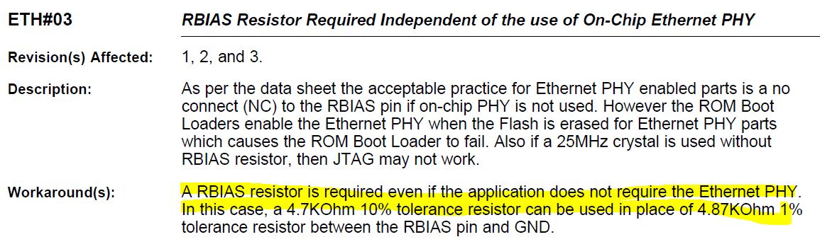

我们 设计了基于 TM4C1294NCPDT 的定制板。  已根据14引脚连接连接连接连接 JTAG (应用手册"通过 JTAG 接口使用 TM4C12x 器件"的第4.1节)。  我尝试通过 Code Composer 的 XDS 200 USB 调试器刷写程序。  Code Composer 抛出以下错误消息
连接到目标时出错:
(错误-2062 @ 0x0)
无法停止设备。 重置设备、然后重试此操作。 如果错误仍然存在、请确认配置、对电路板进行下电上电和/或尝试更可靠的 JTAG 设置(例如、较低的 TCLK)。
(仿真包7.0.188.0)
当我尝试进行测试连接时、它通过了完整性检查( JTAG DR 完整性扫描测试成功)。
需要帮助

     在应用手册"通过 JTAG 接口使用 TM4C12x 器件"的第6节中、有一些故障排除步骤。 我将在这里再次列出它们。 请按照以下步骤诊断连接问题。 我将从步骤9开始。 您是否已组装 RBIAS 电阻器、因为存在与此相关的勘误表。 如果没有 RBIAS 电阻器、即使 RBIAS 电阻器用于 PHY 操作、JTAG 连接也可能不会正常。

    9.如果使用具有集成 PHY 的 TM4C129x 器件、请确保将 RBIAS 电阻器填充为
    根据器件特定数据表建议。

    感谢您的回复。 我已经尝试了所有的故障排除步骤、但没有成功。 但是、由于我们没有使用以太网、我们没有安装 RBIAS 电阻器。 我明天会尝试并告诉您。
    Ramesh
    您好、Charles、
    我们填充了 RBIAS 电阻器、现在我能够闪烁了。  非常感谢您的支持。
