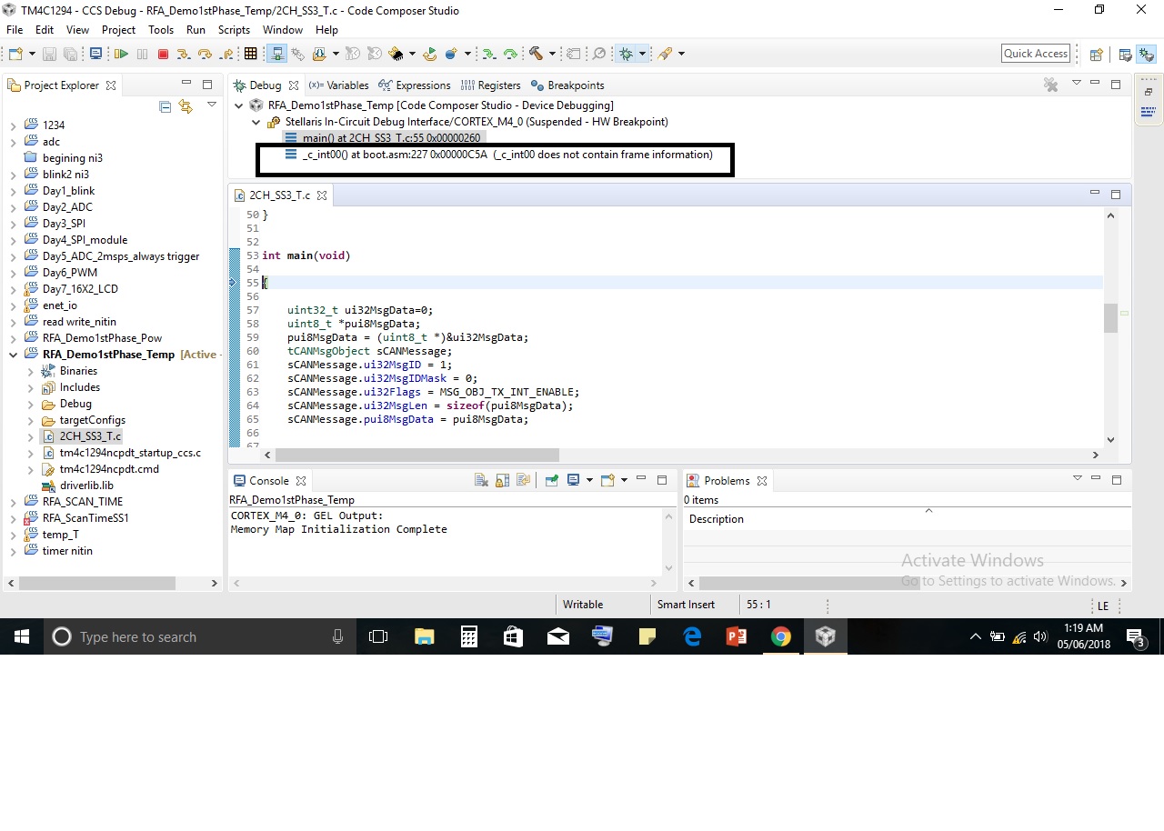

我正在使用 CAN 模块。 之前我创建了有关 CAN 模块问题的主题:
此问题已得到解决、我在输出端获得了正确的 CAN 帧。
我还添加了 ADC 代码。 在进行此修改后、我的代码正常工作、并且可以在 PB1处输出 CAN 帧。
代码如下所示
#include
#include

现在相同的代码无法正常工作。 没有 CAN 帧出现。
我有4个备用板2正在使用中、2个新的(包装盒)。
我尝试使用我在上一个线程中提到的这个代码和简单 TX 代码来重新编程这个4备用电路板。 但我还是看不到 CAN 帧出来了。
PB1引脚为3.3V ALWasys。
所有电路板都在使用 ADC 代码重新编程时工作、我将获得正确的输出。
LED 闪烁代码正在运行。 我尝试切换 PB0& PB1引脚并正常工作。输出时有方形器件。
从那一天开始,CAN 无法正常工作我在调试时遇到错误,因为  boot.asm:227 0x00000C5A (_c_int00不包含帧信息
CCS 中的调试错误和设置位于以下 PICS 中:
 e2e.ti.com/.../issue.rar
希望这个问题能尽快解决
    我无法分辨您发送的图片有什么问题。 您是否想将项目导出到.zip 文件并上传它?

    项目"RFA_Demo 1stPhase_Temp"适合我。 我注意到您将 CAN 波特率从100KB 更改为1MB。 您是否记得更改网络上所有其他节点的波特率?
    尊敬的 Bob:
    我已为所有节点设置1兆位波特率。
    但目前我尚未将所有节点连接到网络。 我尝试对 RFA_Demo 1ststPhase_Temp 项目进行编程、并在 PB1引脚上看到输出、但到目前为止没有 CAN 帧。 由于网络中没有其他节点需要接收、因此在到达超时之前应持续传输。
    正如我可以看到 PB1引脚持续为3.3V。
    我认为 我在项目设置中犯了错误。
    请浏览 Issue .zip。其中包含 CCS 中设置的屏幕截图。
    否则、请向我发送 CCS 中您的项目设置的屏幕截图。 我认为调试会话中存在错误。
    Krishnat
    2CH_SS3_T.C 的第74和75行在 PA0和 PA1上配置 CAN0、而不是 PB1。

    我建议我们先尝试几项操作。 您能否将您的最新代码作为导出的.zip 项目发送给我? 另外、请告诉我您连接到 launchpad 的内容以及如何设置跳线。 我看到在您之前发送的项目 RFA_Demo 1ststPhase_Temp 中、CANTX 引脚(PA1)在短时间后停止、因为它在未连接到有效 CAN 总线时没有确认。
