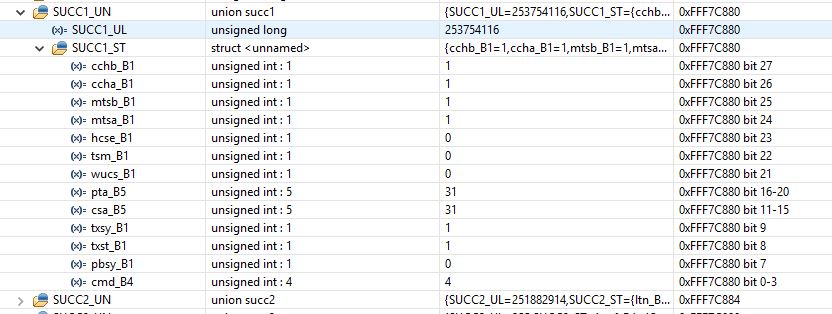

请回答我的上一个问题。
我检查标记。 两 个节点的标志 TXSY 和 TXST 均已设置(请参阅图片)。 你有另一个想法吗?
尼德胡
    您好 Needhu、
    您是否使用 TMS570LS3137的示例代码? 是否对配置进行了任何更改?
