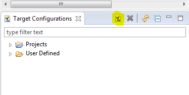

    您是否使用 XDS200为 CCS 创建了目标配置? 从 Target Configuration 窗口中、选择"New Target Configuration File"按钮。
    为目标配置命名并选择"Finish"

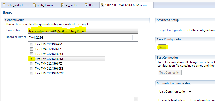

    现在选择 XDS2xx 调试探针和 TM4C123GHPM 器件。
    选择"保存"。 您现在可以测试此连接。 您可以使用新配置从 CCS 进行编程和调试。
