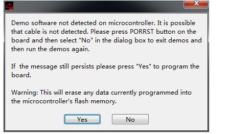

当我启动 Launchpad 时、会弹出以下窗口。

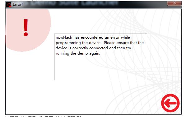

当我按照指示操作时、会弹出以下窗口?
 有什么错误吗? 我如何处理它?
    如果我还记得、固件 CCS 项目可在您安装 SafeTI 演示的目录中找到。
    您可以构建它并将二进制文件加载到 TMS570LS04 LaunchPad 中。
    然后、演示将正常工作。
    你好、Jimmy、
    您是否尝试按照 Jan 的建议构建项目并将其上传到 LaunchPad?
    最好的雷加

    (笑声) 我选中了、您不需要编译源代码。
    该固件位于 Hercules 安全 MCU 演示\4.0.0文件夹中、可加载到 LaunchPad 中。
    用于 LS04的代码名为 TMS570LS04x_demo_software.out
