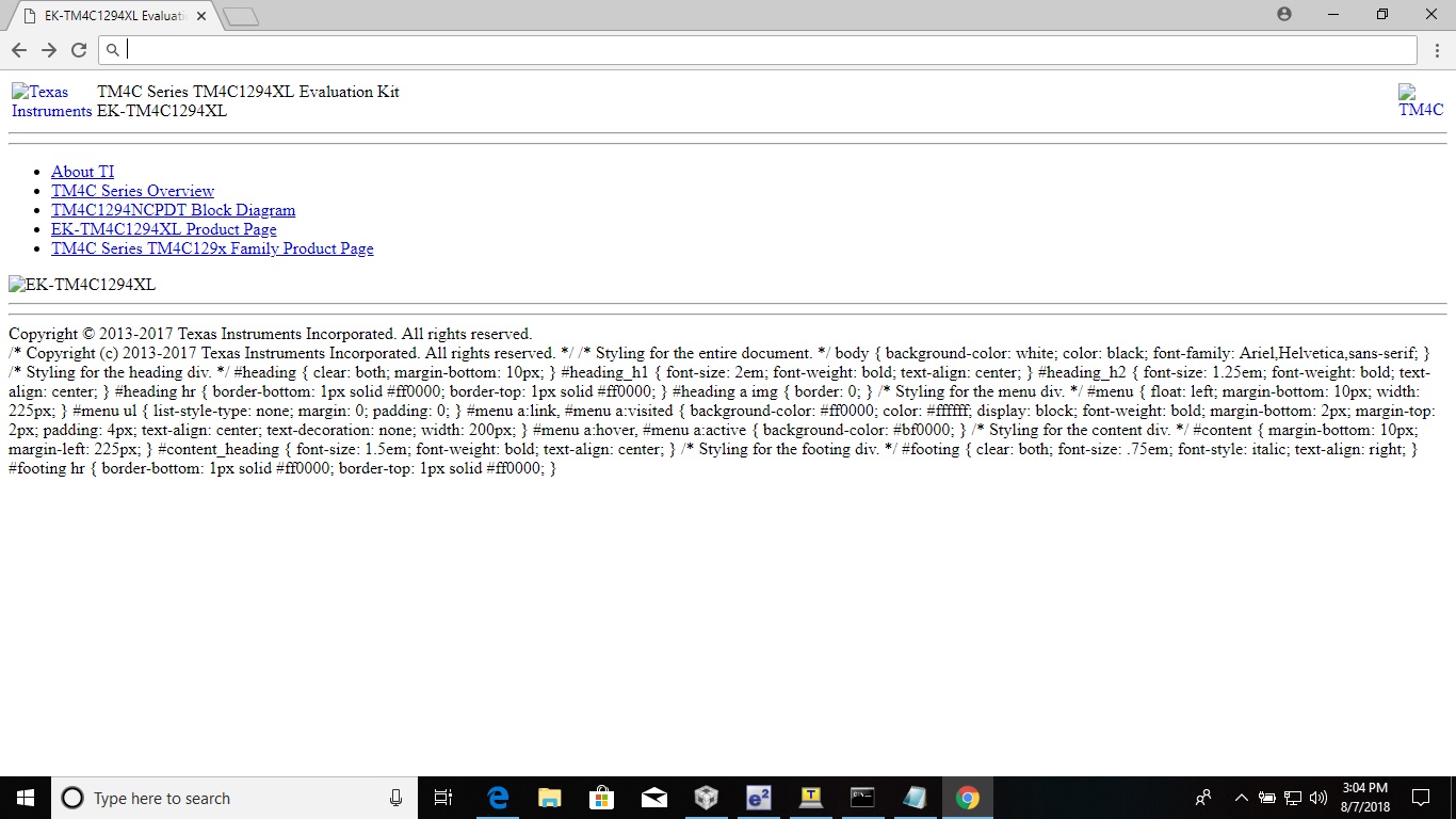

CSS 不会对网页进行任何更改。 index_CSS 仅显示为下面的字符串。 我知道 enet_io 示例显示了一个 Web 浏览器示例、但它并未真正解释如何将 CSS 链接到 html。 看起来、它使用实用程序将所有内容转换为十六进制数组。 我想了解如何按照下面的方式将其链接起来。 如果我在 PC 上创建网页、我知道如何将 CSS 链接到 HTML、只需在行上添加文件名即可  。 但是、它在嵌入式 Web 服务器中并不完全以这种方式工作。 如何告知浏览器如何链接我要发送的 HTML 和 CSS? 我们非常感谢您的任何意见和帮助。 谢谢。
这是浏览器的输出
这是标题
让我们来看一个列表
  1. 项目1
  2. 项目二
  3. 项目3
标题4.
内容类型:text/CSS H1{color:blue;}Li{color:rgb (30、50、100);}p{color:#eab01c;}h4{color:RGBA (13、90、140、0.5);

    感谢您的回答。 我使用该实用程序进行了演示、并了解了如何使用该实用程序。 但我仍然遇到了不将 CSS 链接到 html 的问题。 我使用了示例中提供的 ti web 文件、运行了实用程序并得到了十六进制数组。 我没有完全遵循 Enet IO、因为我能够使用 LWIP 通过 TCP 发送和接收、但使用了我自己的程序。 我所做的是连续将 html 和 CSS 数组发送到浏览器
            num_Bytes = SEND (Ser_State_Server_sock_ID、(char *) data_index_htm、
                    sizeof (data_index_htm)、0);
            write_msg ("\n\rNumber of bytes sent =");
            long_TO_ASCII (num_Bytes、val_array);
            write_msg ((char *) val_array);
            num_Bytes = SEND (Ser_State_Server_sock_ID、(char *) data_styles_CSS、
                    sizeof (data_styes_css)、0);
    data_index_htm 和 data_styles_css 来自 makefsfile 输出。 我刚刚复制了数组并将其发送到浏览器。 我已确保 html 文件中包含了标头 HTTP OK。 我删除了 CSS 头文件。 但您将在附加的图像中看到。 CSS 未生效。 我的印象是公用事业在某种程度上形成了联系。 请参阅随附的图像。 在图像下方、我包含了我使用的十六进制数组。 谢谢。 AJ

    我在 http 上阅读了更多信息、最终确定了我所做的错误。 在发送对象之前、我必须等待一个 GET 方法请求它。
    AJ
