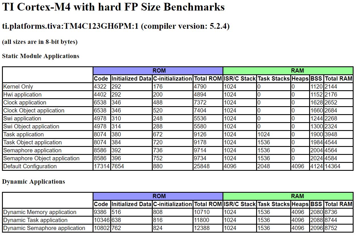

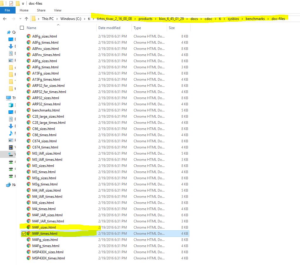

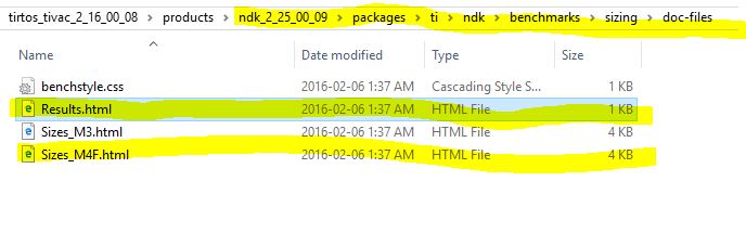

     您是否访问了以下文件夹?
     当我单击它们时、我会看到以下尺寸和时序数据。
    请找到上述文档此文档具有基准测试大小 结果、同样、是否有任何文档可用于基准测试时序结果。

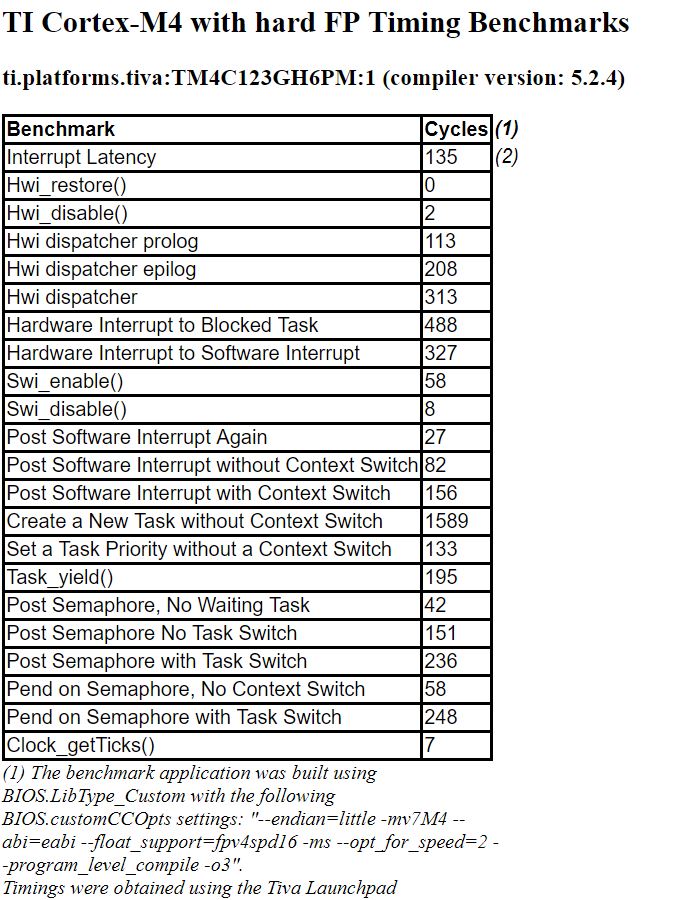

    另请参阅以下 PDF 参考第19页 同样、我需要有关时序的更多详细信息。 E.x. 如邮箱、任务、信标、时钟操作、日志操作、  存储器操作、 中断延迟、 资源锁定等。
    根据上述文档、请提供更多详细信息。 就像他们提到的"最佳"和 "最糟糕"情况一样、请提供这样的信息。

    您所提到的 DSP/BIOS 规模应用手册已使用14年、适用于上一代操作系统。  对于 TI-RTOS 中的 SYS/BIOS 内核、基准测试已完全返工。  现在每个版本中都包含了它们、而不是单独的应用手册。  内核用户指南的附录 B 和 C 中现在提供了对基准测试的详细说明。  较新的基准测试没有像 DSP/BIOS 应用手册那样进行明确的细节(例如、单个对象的大小)。
    Charles 指向的尺寸和时间基准的位置是正确的。 导航到这些基准的典型方法是单击版本说明中的"时序和大小基准测试"链接(tirtos_tivac_2_16_00_08/products/BIOS_6_45_01_29/release_notes_BIOS_6_45_01_29.html#Benchmarks)。 最新的用户指南位于 Charles 指向的 Web 链接、TI-RTOS 版本的安装位置为 tirtos_tivac_2_16_00_08\products\BIOS_6_45_01_29\docs\BIOS_User_Guide.pdf。

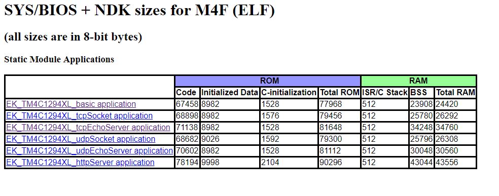

    在您的回复中、您指出了 NDK 基准:
    您是否了解过内核基准测试(sizes=M4F_sizes.html、times=M4F_times.html)?

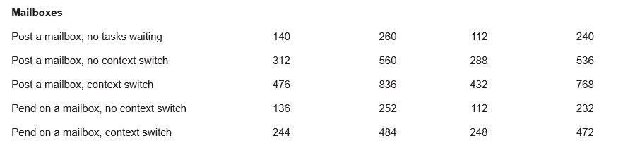

    在之前的版本中、有专门的邮箱时序、但是在新的 TI-RTOS 中、无论您在  该路径中引用的路径、我都无法获得特定邮箱时序的任何结果。
    那么、您能告诉我在哪里可以找到较新版本邮箱的结果吗?

    已发布的 TI-RTOS 基准测试不包括邮箱的详细信息。
    您在该应用手册中看到的、其基准测试仅在具有严重内存和延迟限制的 DSP 上实现。  DSP/BIOS 内核完全用汇编语言编写、许多客户完全用汇编语言编程、特定的对象大小和时序对于应用设计至关重要。
    我不知道以前是否已为 TI-RTOS 请求邮箱编号。  如果将来需要包含这些内容、我可以询问并提交功能请求。
