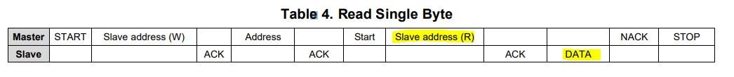

我在 HDC2080传感器上读取和写入数据时遇到问题、如果我连续添加一些写入命令、则数据不会写入传感器...
如果我尝试按顺序读取数据、所有读数都会返回相同的值、有时与第一次读取的值相同、有时也与第二次读取的值相同。
这可能是什么?

     在 writeI2C9()函数中,我不太确定为什么需要第二个 ROM_I2CMasterDataPut (I2C9_BASE、DEVICE_DATA)。 我不熟悉 HDC2080、但在数据表中、它说、在您更改为读取的从器件地址后、主器件应该只是在等待数据。 但是、在更改从器件地址进行读取后、您将尝试写入另一个数据。

    它可以正常工作、但在每个代码之前只进行了微小的更改
    while (ROM_I2CMasterBusy (I2C9_BASE));
    我添加了您的建议:
    while (!ROM_I2CMasterBusy (I2C9_BASE));
    代码现在运行良好!
    谢谢你
