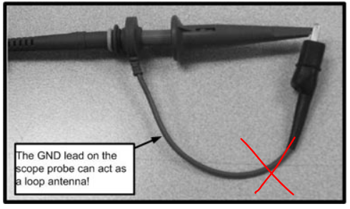

    照片显示了制作"合理真实"示波器电容器的"正确"方法-不存在多余/冲击信号伪影/效应。
    示波器探头的接地导线已移除-替换短/直、"卷线"它与示波器探头的" 接地套管"接触。   非常有效-随着频率的上升而变得更加有效。
    和:此处所示为-对于非英语母语-探头接地导线的拆卸方向-直观显示。
    如上所述-如果在“拉斯维加斯的桌子”...  我会在 您的示波器接地端放置一堆非常高的芯片(再次)、即"AWOL" 或 "板之间失去公共接地!"  (缺失和/或不足)

    感谢您提供有关正确使用示波器的良好信息。 这可能会帮助看到此主题的其他人。 但是、现在我感到尴尬的是、我包含了一张用3英寸接地线夹(哦、这是一个难看的振铃)探头捕获的示波器图片。 总之、这张图片证明了引脚的速度很快、今天我还有很多其他工作要做。
