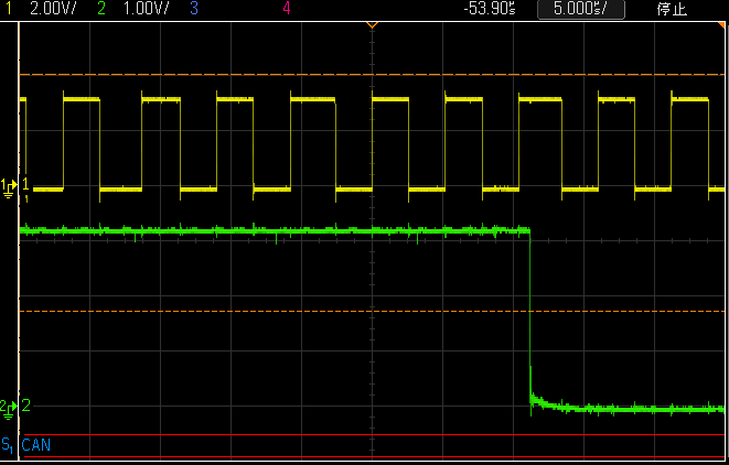

尊敬的团队:
我客户的要求如下:
1.输出两个互补 PWM 通道,频率为200kHz,占空比为50%;
使用 CAN2TX、CAN2RX 引脚输出 PWM;
3.在 RTI 中断期间(2.5us)、通过 GPIO 电平翻转生成 PWM;
在项目中、他们还使用了 ADC 中断(10us);
目前、它们将 RTI 和 ADC 中断设置为 IRQ 或 FIQ、RTI 中断(黄色)和 ADC 中断(绿色)的波形如下所示、似乎中断相互影响。
您能否帮助提供一个示例、说明如何在  RTI 中断期间实现频率为200kHz 且占空比为50%的互补 PWM 的2个通道? 非常感谢。
RTI_FIq&ADC_FIQ (20U)
RTI_FIQ&ADC_IRQ
RTI_IRQ&ADC_IRQ (20U)
RTI_IRQ&ADC_FIQ (20U)
    尊敬的 David:
    LS0714具有 ePWM 模块。 生成具有死区的 PWM 信号非常容易。 NHET 也可被用于生成互补 PWM 信号。
    这两个计时器之间的干扰是什么意思? 两个 RTI 比较中断可以使用相同的计数器或使用不同的计数器。 这两个比较器不应相互干扰。 波形上的噪声来自 PCB 上的噪声。
