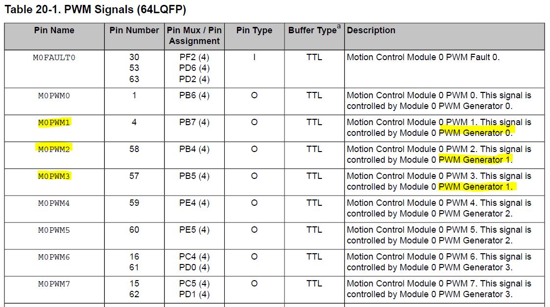

大家好、我在 TM4C123上使用 PWM 信号... 我丢失了脉冲、我不知道代码中有什么错误、  请给我一个提示。
    首先、请详细说明如何生成 PWM 信号? 您是在 PWM 模式下使用 PWM 模块还是 GPTM 模块、还是通过软件生成 PWM。 您能显示您的代码吗?
    "代码中的错误"
    第3页、中间的第7行、右侧的第28个字符。
    您好、Charles、我的代码:
    我有2个 PWM、1个用于正向驱动、1个用于反向驱动、控制器在 SW 中实现、我检查所有功能错误的可能性、
    我将函数 MST_WritePWMMotor 调用为循环的新值。 但是、当行驶时、该值永远不为零、我对其进行了检查。 我有端口 F4来启用/禁用外设 Motorcontroller。
    但请参阅下面的内容、谢谢。

     首先、如果您想要 PWM_GEN_1、则该发生器与 M0PWM2和 M0PWM3相关联。 M0PWM1与 PWM_GEN_0相关联。
     如何调用 MST_WritePWMMotor? 您的意思是、您循环地将其称为什么? 我看不到您启用中断、因此您很可能不会更改 ISR 中的占空比。 如果您在 while (1)循环中调用 MST_WritePWMMotor、则它将无法根据需要工作。 有时、计数器可能已经通过了您尝试写入的新占空比。

    海报上说他正在产生两个 PWM。 您可以确定有两个问题。 一个 PWM 缺少脉冲、另一个 PWM 根本不会生成。 观察他的示波器电容器、可以看到通道 A1只是平坦的低电平。
    [编辑]、因为为 M0PWM1选择了错误的引脚、因此它保持扁平。
