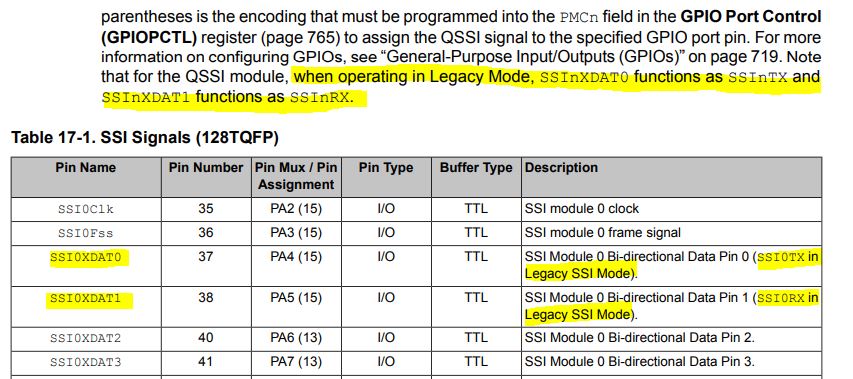

我将标准 x1 SPI 闪存连接到 TM4C1290的 SSI 接口。
根据数据表、TM4C1290仅支持双 SSI 和四 SSI 接口。
是否可以将标准 SPI 外设与 TM4C1290连接?
如果可能,那么 SSI0XDAT0和 SSI0XDAT1中的 MISO 和 MOSI 线路是什么?
谢谢、此致、
Divya
    您好、Divya、
     是的、QSSI 可以在传统模式下运行、即标准 SPI。

    我已将 TM4C1290、PA4 (SSI0XDAT0)引脚连接到 SPI 闪存的 MOSI 引脚、将 PA5 (SSI0XDAT1)引脚连接到 SPI 闪存的 MISO 引脚。
    只是想知道、此连接配置是否正确。
    谢谢、此致、
    Divya
    您好、Divya、
    连接正确。
