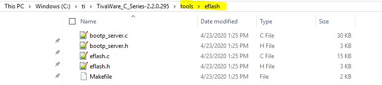

你好
我们的项目需要通过以太网更新代码、但为什么无法在 Win10中更新。(WIN7正常)
在 Wireshark 中、它可以捕获"引导请求和引导应答"、但它会不断重复此请求。
我们是否需要打开 Win10中的哪些设置或数据包被未知软件阻止?
请提供帮助、谢谢
光璇
     我建议您浏览 eflash 源代码。 这是非 GUI 版本的 LM 闪存编程器、用于主机侧的以太网更新。 eFLASH 在 Win 10上工作。  将源代码与您自己的源代码进行比较、也许您可以找到可能导致您无法运行 Win 10的差异。
     您还能比较 Wind7和 Win10之间的 Wireshark 捕获数据。 有什么区别?
    您好 Charles
    问题得到解决、谢谢
    我们发现比较源代码时 IP 设置有问题。
    我们还 在代码中添加了魔术包。
