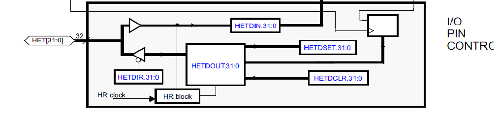

在研究 NHET 模块之后,hetpin 是否能够生成(25-27)MHz ?。

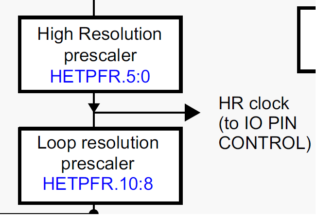

HR 预分频器输出、即 HR 时钟将进入 IO 控制模块、我在下面显示了该模块、
 下面是 IO 引脚控制模块、HR 时钟被分配给 HR 块。

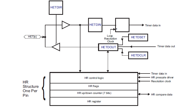

什么是计时器数据? 如何在 HR 控制逻辑中配置相同的参数、以及如何为 HETDOUT 路由相同的参数
我们的要求是在 HET[x]中生成(25-27) MHz 的频率? 如何实现相同的目标。

    Anand、您好!
    在每个 VCLK2周期上、用作通用输入的 N2HET 引脚被采样。
    2. N2HET 引脚用作 N2HET 功能引脚使用高分辨率时钟和环路时钟输出波形。 如果使用 N2HET 引脚生成 PWM 信号,则 PWM 的最小周期为(CNT 指令的最大值+ 1)*LRP = 2LRP。 一个 PWM 需要至少2个 NHEN 指令、因此最小的 LRP=4。 最小 PWM 周期= 8*VCLK2周期。
    因此、无法生成25~27MHz 频率的 PWM 信号。
