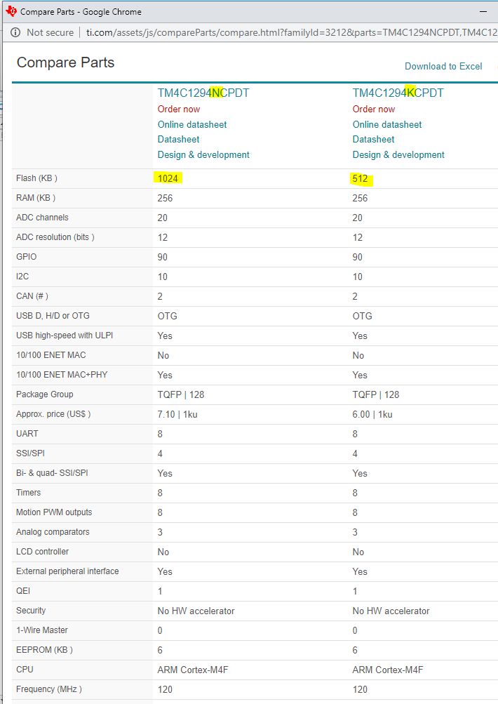

     我将 TM4C1294NCPDT 控制器用于以太网连接应用。 它工作正常。
现在、我在同一电路板上更改为 TM4C1294KCPDT 控制器、但它现在无法工作。
我是否知道  TM4C1294KCPDT 支持以太网连接?
在我的程序中、我在属性窗口中更改了控制器、并在 tm4c1294kcpdt_startup_ccs.c 文件中配置了中断。 其他球状引脚(UART、IIC、计时器)工作正常。 只有以太网连接才是我的问题。
帮助我解决此问题
Yuvaraj
    是的、TM4C1294KCPDT 具有10/100 ENET MAC+PHY。 这两个器件之间的差异是闪存大小。
    您可以在两个电路板上运行相同的固件吗? 如果代码适合512KB 并且在 TM4C1294NCPDT 上运行、但不在 TM4C1294KCPDT 上运行、请仔细检查电路板组件是否存在制造错误。

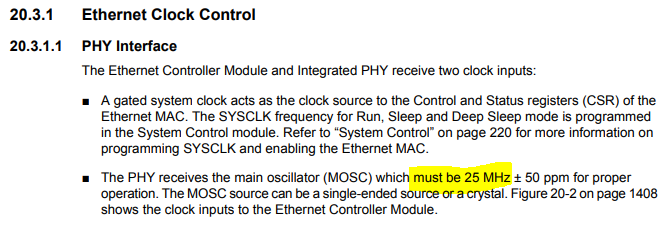

    另一个问题是、如果我使用外部晶体振荡器作为20MHz、它将通过 PLL 配置为120MHz。
    ui32SysClock = MAP_SysCtlClockFreqSet ((SYSCTL_XTAL_20MHz | SYSCTL_OSC_MAIN | SYSCTL_USE_PLL | SYSCTL_CFG_VCO_480)、120000000);
    还可以吗??
    之前、我使用的是25MHz 外部晶体振荡器、并将配置为
    ui32SysClock = MAP_SysCtlClockFreqSet ((SYSCTL_XTAL_25MHz | SYSCTL_OSC_MAIN | SYSCTL_USE_PLL | SYSCTL_CFG_VCO_480)、120000000);
    如果我使用25MHz 以太网连接没有问题、但我使用20Mhz 问题将会出现。 因此,请帮助我更好地考虑和解决这个问题。
    Yuvaraj
    必须使用25MHz 才能使用以太网 PHY。 请参阅第20.3.1.1节。 规格。
    谢谢 Bob。
    我的问题已解决。
