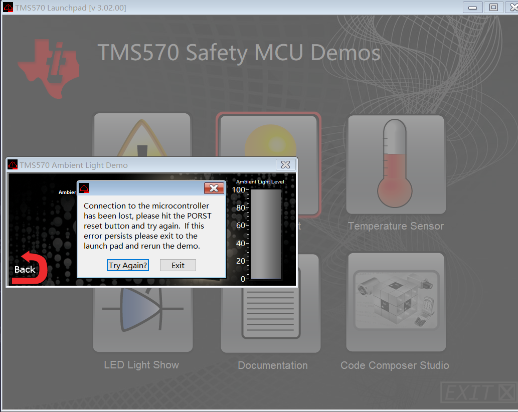

尊敬的团队:
我有类似的问题"Hercules 安全 MCU 演示软件无法连接到 LaunchPad "
请帮助。
    您好 Susan、
    此演示的 GUI 是为在 Window XP 下工作而开发的。 它可能不适用于 Windows 7和 Windows 10。
    本演示中所有示例的源代码可导入到 CCS (code composer studio)中、并通过适当的 JTAG 调试器(xds100v2、xds110等)加载到 MCU 闪存中。
