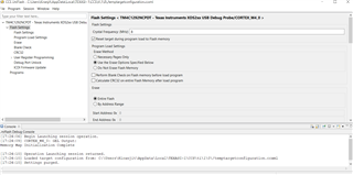

我在"LM Flash Programmer "中对我的板进行编程/检测时遇到问题。
但能够在 CCS UniFlash 实用程序中检测到它
如图所示、在"设备管理器"下检测到该端口。
请在此指导。
Kiran
     在 CCS 中、您使用的是 XDS200目标配置、这意味着您使用的是 XDS200调试探针。 LM Flash Programmer 仅支持 ICDI 调试探针。 它不支持 XDS200。
