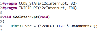

    在这种情况下,如果我想更改不同 ISR 的中断优先级,我应该调用 GUI 函数  vimChannelMap()来实现它是否正确?
    以下代码是否用于配置中断级别?
    尊敬的 Alex:
    在这种情况下,如果我想更改不同 ISR 的中断优先级,我应该调用 GUI 函数  vimChannelMap()来实现正确的操作吗?
    你是对的。
