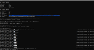

我将从 GP 迁移到 HS 芯片、并尝试写入 OTP 和启用 secureboot。
将 RSA 密钥写入 OTP 但未启用 secureboot (未设置-- keyrev 1)后、我能够使用 uart_uniflash.py 加载我的未签名 SBL 并引导我的应用程序。
在执行相同的过程但启用 secureboot 并构建已签名的 SBL 和已签名的 uniflash 映像后、uniflash 无法接收 SBL。
我尝试了使用有符号和未符号的 uniflash 映像以及有符号和无符号 SBL 映像。
您对这一问题有什么建议吗?
此外、如果我在运行 gen_keywr_cert.sh 时没有执行写保护、我可以启用然后禁用 secureboot 吗?
