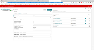

    您从何处获得 DDR_SIGNALS (No134).xlsx 文件? 我假设您从客户那里获得该信息、那么他们为 LPDDR4驱动程序使用了哪些 LPDDR4设置?
    请尝试使用以下 URL 生成 LPDDR4驱动程序:
    SysConfig (TI.com)
    Ming
    尊敬的 Ming:
    此问题已得到解决。
    客户尝试了使用完全相同的 LPDDR4设置的不同电路板。 它工作正常。
    其结论为单板故障。
    BTW、SysConfig 用于 LPDDR4设置。
