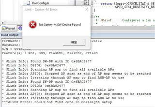

您好、
我们将 使用 Launchpad 评估 L1306。  客户仅购买了 v6.10.1以前版本的编译器。 使用此编译器、在调试闪存时、L1306很容易被锁定(JLINK 不会识别 MCU)。 我们注意到 TI 建议使用大于 v6.16的编译器版本。 客户通过 v6.16进行了测试、不符合类似的问题。 如果没有正式的 v6.16编译器、您是否可以为客户提供任何建议?
非常感谢。
Joyce

    您好、Joyce、
    我们的软件团队仅使用 v6.16对此进行了测试、但他们的反馈是、由于我们只有一个 CM0+、我们实际上不需要太特殊的东西来支持 MSPM0。 因此、如果6.10.1版本支持 CM0+、它应该是可行的。
    他们的建议是、他们应该在 ARM 支持论坛上发布申请。  https://community.arm.com/support-forums/
