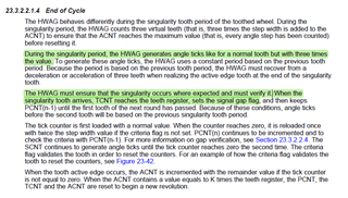

我的器件手册是 spnu563a ,并且根据文档,HWAG 有两个过滤器,filter1和 filter2,和 filter filter2在奇点 齿期间有效。
这里有2个问题:
1.如果档位 信号在奇异性中存在且过滤功能打开,HWAG  如何知道档位同步是否已完成,并让  Filter2在正确的奇异性齿中发挥作用?

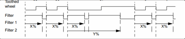

2.如果齿轮信号没有奇异性,打开滤波,如下图所示,滤波器2是否工作?

    Unknown 说:
    1. 如果档位 信号存在于奇异性中且滤波已打开、 HWAG 如何知道档位同步当前是否已完成并让  Filter2在正确的奇异性齿期间起作用?
    这取决于 TEETH 寄存器值,HWAG 将 TCNT 的奇异性确定为 TEETH 寄存器值。
    一旦奇异性出现(TCNT = TEETH REGISTER)、就 会出现缝隙标记。
    现在、两个滤波器都将开始应用。
    Unknown 说:
    2. 如果齿轮信号没有奇异性,如下图所示,打开过滤,Filter2是否能正常工作?
    不可以、如果信号没有奇异性、则 Filter2在这里将不起作用。

    你好、jagadish、
    根据您的解释、我能否理解:
    如果齿轮没有缺失齿且过滤器已打开、那么 Filter2是否不起作用?
    如果齿轮缺少齿、打开滤波、此时 满足条件 TCNT =齿寄存器、但不处于同步状态(即、当前齿不是奇点齿)、Filter2将不会生效?
    尊敬的 Ben:
    如果齿轮没有缺齿且过滤器已打开,则 Filter2不会生效?
    是的、正确。
    如果齿轮缺少齿,请打开过滤,此时 满足条件 TCNT =齿寄存器,但不处于同步状态(即当前齿不是单一齿),则 Filter2将不会生效?
    是的、正确。
