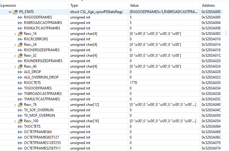

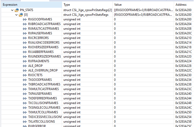

    尊敬的 Tollman:
    1. PLL 时钟问题会导致电路板通信不稳定。 PLL 时钟将配置 PHY 时钟、错误的配置可能会导致 Rx 数据包的 Tx/PHY 失败、从而导致 lwIP 连接中止。 但我们需要确认这一点。 由于您遇到了该断点、所以对我来说、这似乎不是 lwIP 或驱动程序问题、也可能是与 PHY 相关的问题。
    2、我无法重现开箱即用示例的问题、但我确实为您提供了一些可提供帮助的调试指针
    3.在尝试建立 TCP 客户端服务器连接之前,请尝试使用打印稿中显示的 IP 对微控制器执行 ping 操作(例如: Enet if Up Event. 本地接口 IP:10.24.72.91),ping 此 IP 并检查是否得到回复。
    4.在 CCS 表达式窗口中、在遇到 lwIP 连接 abort (-13)错误后暂停、并键入"lwip_stats"。 在这些 lwIP 统计信息中、检查"TCP"、"IP "、"icmp"。 展开每一个,检查是否有丢失、协议错误或任何其他意外的统计数据递增。
    5.将其粘贴到表达式窗口中: (CSL_xge_cpswRegs *) 0x52820000。 这些是 CPSW 统计信息。 向下滚动、直到找到 P0_STATS 和 Pn_STATS。 展开每一个、并检查数据包丢弃、CRC 错误或 ALE 溢出。 如果可能、请分享屏幕截图、以便我也可以查看。
    类似地检查 pn_stats[0]。
    6.如果所有的统计数据看起来都不错。 尝试在"EnetDma_submitTxPktQ"函数处放置断点。 这是处理数据包的最后一个 Enet 驱动程序函数。 在此之后、DMA 负责数据包传输。
    您是否还可以分享一些有关网络设置的详细信息(TCP 客户端和 TCP 服务器之间、它们的 IP 地址等)
    Shaunak

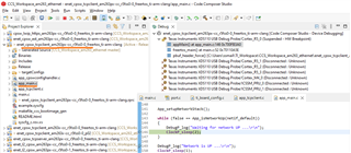

    我使用未修改版本的 SDK 运行了测试示例:
     enet_cpsw_tcpclient_am263px-cc_r5fss0-0_freertos_ti-arm-clang
    我让应用程序运行几秒钟、然后在以下条件下停止处理器:
    while (false == App_isNetworkUp (netif_default))
    供参考:
    Watch 表达式如下所示:
    我还将其粘贴到随附的文件中。
    e2e.ti.com/.../TiSupport100a_5F00_1346863.txt
    观察结果:
    (lwip_stats.ip.xmit)=5、但是(lwip_stats.link.xmit =0)
    注意:我在 Wireshark 上没有看到任何数据包。
    请查阅。
    托尔曼
    尊敬的 Tollman:
    对不起,由于健康问题,我不在办公室。
    1.根据上面的统计数据,我看到一些 IP 数据包从 lwIP 发送到以太网驱动程序(5个数据包)
    2.我复制了相同的用例,并进行了测试,而且运行良好。 我将 AM263Px 设置为"192.168.1.2"并将我的服务器硬编码为"192.168.1.4"、并在 Linux PC 上使用命令"ncat -e /bin/cat -kV -l 888888"进行测试。 我将附加我的二进制文件和日志。 您能使用我的.out 二进制文件进行测试并确认相同的结果吗?
    e2e.ti.com/.../enet_5F00_cpsw_5F00_tcpclient.release.out
    注:我所做的唯一更改是对客户端和服务器的静态 IP 进行硬编码
    3.能否分享 AM263Px 器件的修订版号? 应该有一个标签、上面提到"PROCxxxEx..."
    通过正确的更改和网络设置、我能够运行相同的操作、而不会出现任何问题。 看到 AM263x 上一切正常、我不确定问题可能是什么。
    Shaunak

    尊敬的 Tollman:
    感谢您到目前为止的答复。 我想更深入地理解这一点。 我无法重现、因此以这种方式调试对我来说有点困难。 同时、
    1.您能否与我共享您的二进制文件(.out 文件)、这样我就可以在 AM263Px 上进行相同的测试。
    2.我检查了我正在工作的应用程序的 lwip_stats , 链接统计数据不会增加。
    在执行过程中没有看到调用"link_stats_inc (link.xmit);"被命中。
    在理想的工作情况下、应该会看到 lwip_stats.tcp.xmit 和 lwip_stats.tcp.recv 递增。 CPSW 主机端口和 Mac 端口1会在不发生丢失的情况下统计 Rx 和 Tx。
    3.之前共享的统计数据是在循环期间应用程序仍处于等待网络启动状态时发送的。 这些数据并没有太大帮助。 您能否分享以下统计信息:网络已建立、Mac 端口已建立链路且您从 lwIP 收到中止命令后。
    4. ping (ICMP)是否正常工作?
    5.您可以尝试运行一次吗: https://software-dl.ti.com/mcu-plus-sdk/esd/AM263PX/latest/exports/docs/api_guide_am263px/EXAMPLES_ENET_LAYER2_CPSW.html (相同的方式、SBL NULL + OSPI 引导模式)
    并验证您是否在 Wireshark 上看到数据包。 我的怀疑现在不在驱动程序或应用代码上。 如果该示例无法运行、让我们在星期一安排一个调试调用、并在调试/工作会话
    Shaunak
