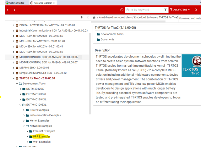

我已经根据 SDK 中的 MQTT 客户端示例构建了一个工程、该工程通过以太网连接将数据发布到代理。 接下来、我想添加一个 WiFi 模块、以便在数据未连接时通过 WiFi 连接而不是以太网发布。 WiFi 模块具有 PPP 模式、根据 NDK 文档、NDK 支持 PPP。 是否有有关如何添加新接口并将其与 NDK 集成的示例或文档? SysConfig 窗口中有一个用于添加额外 NDK 接口的选项、但设置完成后、不清楚如何将该接口用于项目的其余部分。
     我没有 WiFi 体验。 您是否正在使用 TI Wifi。 如果您使用的是 ATI WIFI 模块、则最好使用该 TI 器件型号创建新主题、以便那里的专家可以为您提供帮助。
    否。 它是一个 ublox 设备。 我使用的是随附的 TI MSP432E401Y。
    没有可以找到适用于 MSP432E 的 PPP 示例、但您可以看一下适用于 TM4C129 MCU 的 PPP 示例。 TM4C129与 MSP432E 是相同的 MCU、但不同之处在于它不是基于 SimpleLink 平台。
