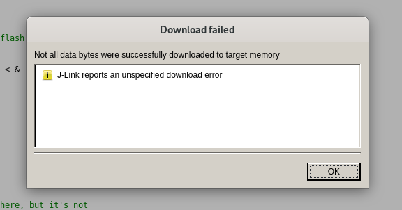

我们面临这样的情况:如果在刷写二进制文件后由编程器/调试器复位器件、则 BSL_invoke 引脚可能会处于高电平。
这是一种 PoC 设计、因此硬件不是100%正确、尽管如此、我们想知道这种情况下的行为。
  • 当使用调试器对器件进行编程、然后由调试器复位以启动并且 BSL_invoke 引脚处于活动状态时 、根据 BSL 指南、 器件应进入引导加载程序、并检查 I2C 和 UART 接口上的活动。 如果没有跳线、则器件转至 标准 。  如果检测到某些活动但到达的数据包无效、则引导加载程序将使器件进入 睡眠 测试模式。 从这种待机和睡眠模式中有哪些恢复操作?
我们观察到、当使用调试器(SEGGER Ozone)进行编程时、调试器有时会在编程后触发复位之后突然"失败/报告错误"。 我们认为发生这种情况是因为 BSL_invoke 引脚为高电平、并且已进入引导加载程序。
然后此状态仍然存在、我们无法连接调试器。  此外、将 BSL_invoke 引脚拉至低电平(非活动状态)并重新尝试也没有效果。
虽然我们仍然可以使用 SEGGER JFlash 等进行编程、但我们无法再进行调试。 多个电路板上已经发生了这种情况。
有任何线索/提示在这里发生了什么?

    您的意思是:"虽然我们仍然可以使用 SEGGER JFlash 等编程、但我们无法再进行调试。  "? 调试会发生什么情况呢?
    您可以在 SYSCTL 中禁用 BSL 函数吗?
    我们仍然可以使用 JSlah 和 Ozone 将二进制文件编程到 MCU。 然而 在 Ozone 调试器中、当程序被启动并且调试器应该在 main 暂停 MCU (在编程步骤后)时、调试器报告一个错误-不幸的是、我无法重现它、因为硬件现在已完全锁定。 我甚至无法再使用调试器连接到目标。
    我们将不使用 CCS IDE、而是使用 VS 代码和 CMake。 因此我无法在 SYSCTL 中取消选择"Enable BSL"。 能否告诉我、如果我取消选择"Enable BSL"选项、SYSCTL 会更改驱动程序库中的哪些设置? 然后我可以应用这些在外设置.. 但它可能是复杂的,因为引导配置区域在闪存是特别保护...

    仍然从 Ozone 收到以下错误消息
    我可以使用在另一个 E2E Thread 中找到的"335.Unlock MSPM0 1.1.pptx"恢复器件。 然后、我可以使用 Ozone 只对该器件编程一次并进行调试。 这2个引脚。 弹出上述错误编程。
    有什么建议吗?
    您是说、在对器件进行编程后、您会正确遇到误差吗?
    您可以使用示例代码进行检查吗? 我想检查问题是否与软件或硬件设置有关。
    请同时分享原理图。
