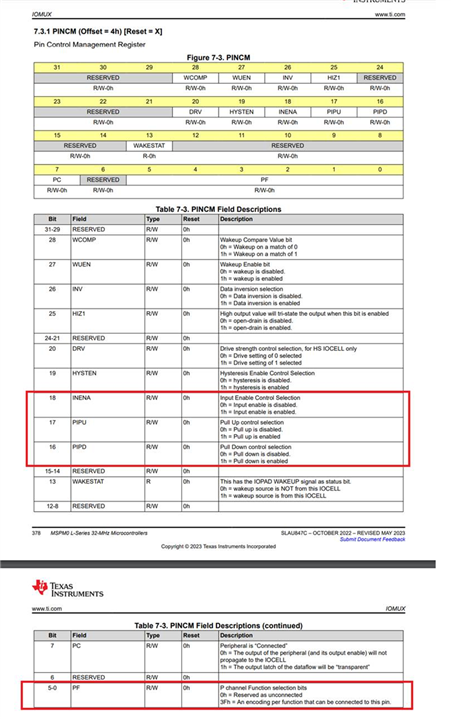

从 下面关于 PINCMx 的 TRM 中、用户有疑问。
1) 1)所有 IO 均处于输出模式;
无内部上拉或下拉;
与外部无连接。
对吗?
2.如果 IO 引脚外部有一个上拉电阻或下拉电阻,则上电期间没有电流输出。 对吗?
3.如果 IO 引脚外部有一个上拉电阻器或下拉电阻器,并且用户不在该 IO 引脚上配置任何 PINCMx,默认情况下仅保留它。 无需担心 IO 引脚。 对吗?
    韦恩、您好!
    在 POR 时、IOMUX 未连接到 GPIO、因此它们均为输入、因此不会有电流流动。  将引脚保持在默认模式是没有问题的。
