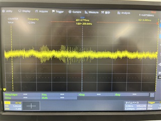

在评估板上写入一个启用了 VREF 的程序、并使用示波器检查输出。
噪声大约每8ms 出现一次。
我不知道原因,我有麻烦。
已连接噪声数据。 请您确认吗?
注1 周期性噪声
Noise2 噪声膨胀
使用的评估板为 MSPM0G3507 Rev. B。

    抱歉、我们没有这种 LP。 我假设您直接将器件从评估样片更换为 RTM 样片。
    我认为检测微小信号的方法并不正确。 您可以使用弹簧来测试电容器上的信号吗?
