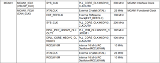

继续从相关线程中询问有关 MCAN 的问题、我们是否有计划在 SysConfig 中支持 MCAN 时钟源配置?
此外、还有一个有关 MCAN 示例代码的问题、位于/SDK/examples/drivers/mcan/mcan_external_read_write 中。
在构建示例时、 SOC_RcmPeripheralClockSource_DPLL_CORE_HSDIV0_CLKOUT0在 ti_power_clock_config.c 中生成 。
我的理解是、这是 CAN 时钟源。 他们在哪里可以更改此设置?
丸井努田
    你(们)好!
    对于 CAN FD、支持的 CAN 时钟频率为20Mhz、40MHz 和80MHz。 在 SDK 中、IP 默认配置为在80MHz 下运行。
    根据 TRM 表13-267、是 MCAN 可能的时钟源:
    选择源 DPLL_CORE_HSDIV0_CLKOUT0、因为它是唯一可被80MHz 完美整频的时钟。
    如果您能弄清楚他们为什么要更改时钟源、我就能更好地理解这个问题。
