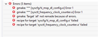

    如果我 构建得到该错误的代码、
    大家好、
    您能尽快帮我解决这个问题吗?
    您好、Santhosh:
    我可以在我身边成功构建它。 请检查您的连接和路径。 如果您的 CCS 是较低版本、请将其更新到最新版本。

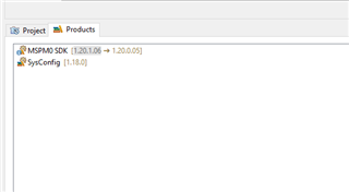

    Janz、是的、我可以利用版本 mspmo_sdk_1_20_00_05成功从 SDK 构建其他示例代码。 但是、我在构建该特定代码时遇到了困难。 尽管我在 SDK 中进行了搜索、但无法找到
    因为这个项目是由我开发的。 请检查 SysConfig 的版本。 右键点击"Project"->"Properties"->"product"
    请将此类屏幕发送给我。
    我正在使用
    Janz 我的配置正确

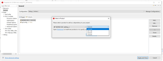

    我知道原因。 SD 版本过低、您至少需要1.20.1.06、但只需要1.20.0.05。 请从 TI.com 下载最新版本的 SDK 以及最新版本的 CCS。 然后使用最新的 CCS 导入此项目。 如果也存在错误、 请在"产品"中编辑 SDK 版本、并将其更改为最新版本 SDK。 务必及时下载最新版本的 SDK 和 CCS。

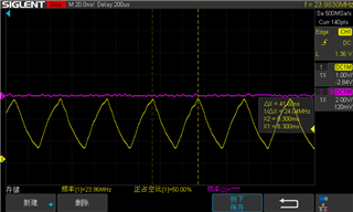

    Janz、如果我连接到 PA10、是否需要观察24MHz 是否正确?
    因为当我连接到 PA10时、我没有在示波器中观察到24MHz、您能就此向我提问吗?
    我可以在 PA10上观察到24 MHz。 您会观察到多高的频率?  在下载代码后、尝试使用重置按钮重置 M0、并检查观察环境。 代码没有错误。 您可以使用"调试"来检查频率。 请阅读我的代码、我使用变量"count_validate"来恢复 FCC 计数结果。 您可以观察此值以检查 SYSOSC 是否为24MHz。 有关 FCC 的功能的更多信息、请阅读我们的用户指南。

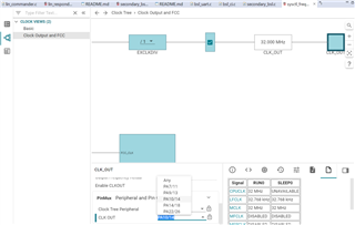

    它在 PA10中工作、但如果我想将 PA9 GPIO 用于 SYSCTL、我应该怎么做?
    我在代码中观察到 DL_GPIO_enableOutput (GPIO_CLKOUT_PORT、GPIO_CLKOUT_PIN);用于 PA10。
    我查看了 SysConfig、似乎它默认使用 PA10、对吧?
    您可以按此方式进行更改。
    非常感谢您、Janz。 现在它运行得很好。 感谢 Janz 和 TI 团队提供的快速支持。 我即将关闭此标签。
