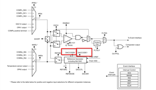

1.有一个可用于 COMP 的内部8位 DAC。 这可以用作一种保护情况。 用户是否想知道是否可以使用另一个具有 OPA 的不同内部 DAC 作为另一种不同的保护?

    内部 DAC8支持双路输出电压开关功能、我认为这可以用作双路保护。 但同时、它只能输出一个电压电平。
    MSPM0L130X 只有一个内部 DAC、可以输出到 OPA /GAMP 以实现额外的保护、但没有其他比较器。

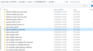

    也就是说,是否可以使用多个 GPIO 作为中断触发源以及 ISR 内部,用户可以确定哪个 GPIO 来触发此 ISR?
    没关系。 SDK 给出了这种用法的示例:(g 系列示例、它应该适用于 L 系列)
