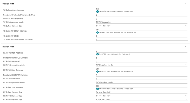

      这是我的 TX RAM MSG、如果您有什么问题、请告诉我
    尊敬的 Aryan:
    下面是一个示例。 请参阅并检查 TX MSG RAM 和 RX MSG RAM。
    谢谢。
    于浩
    我已检查,但 TX 消息不工作。
