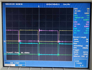

具有相移和死区时间的 PWM
尊敬的:
来自 MSPM0的具有死区(300ns)的 PWM。 频率85KHz/50%占空比。
可以在蓝色/绿色和黄色/PIN2信号之间生成相移、但尚不工作。 需要寻求 TI 帮助。
我添加了
    PWM_0_INST->COUNTERREGS.PL = 200;
   PWM_0_INST->COUNTERREGS.PWM|= CTR (1 << 24)

    尊敬的 Laurent:
    这里的输出 PWM 波形的目标是什么? 是生成两对未对齐的互补 PWM 信号吗?
    我添加了
    [/报价]
    我看不到您共享的项目的主文件中添加的代码。 它似乎也在使用 TIMG0、相负载仅在 TIMA 实例中可用。
    CTRCTL。 还需要设置 PLEN 位才能使相负载模式正常工作。

    尊敬的 Brandon:
    我的同事希望 在蓝色/绿色和黄色/PIN2信号之间生成相移。 请参见所附图片。
    我还将 主代码
    e2e.ti.com/.../5811.timx_5F00_timer_5F00_mode_5F00_pwm_5F00_center_5F00_stop_5F00_LP_5F00_MSPM0G3507_5F00_nortos_5F00_ticlang.zip
    尊敬的 Laurent:
    如果您要生成如图所示的互补 PMW 对、TIMA0实例会自动支持该功能。
    在 SysConfig 中、启用互补 PWM 输出。
    使用 TIMA0、您可以生成4个互补输入对、每个对都具有独立的占空比。
    布兰登·费舍尔
    尊敬的 Brandon:
    谢谢、遗憾的是、这无法解决该问题。 我们不断搜索。
