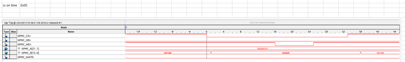

我使用 GPMC
我已将 FPGA 连接到 am2634。
我使用 GPMC。
如何更改时序图中数据行上0000h 和001Fh 的位置?
    权赫
    要调整 CS 位置、您可以使用 CS_CS_GPMC_CONFIG2中的 CSWROFFTIME 和 CSONTIME。
    要调整 WE 位置、可以使用   CS_CS_GPMC_CONFIG4中的 WEOFFTIME 和 WEONTIME
    要调整 CS/WE 的宽度、可以使用  CS_CS_GPMC_CONFIG5的 WRCYCLETIME

    您好
    如果您按照说明执行此操作、则只有时钟计数发生变化。
    数据0000h 和数据0018h 中值的位置保持不变。
    附件是我的源代码。
    我要更改数据0000h 和0018h 的位置。
    是否有其他替代方案?
    我能否获得数据[15...0]值以便延迟或迅速输出?

    何处是您更改  CS_CS_GPMC_CONFIG2、 CS_CS_GPMC_CONFIG4和 CS_CS_GPMC_CONFIG5的代码 ?
    我只看到代码将数据写入 PSRAM。

    您是否尝试了 CS_CS_GPMC_CONFIG2中的 CSWROFFTIME 和 CSONTIME 值;  CS_GPMC_CONFIG4中的 WEOFFTIME 和 WEONTIME 值以及 CS_CS_GPMC_CONFIG5中的 WRCYCLETIME 值
    可以。 可以使用  CS_CS_GPMC_CONFIG1、但要更改哪些字段?
