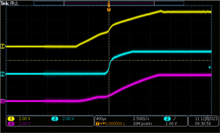

与下图类似的是
它们目前的电压升至5V、因为上电顺序是24V->5V->3.3V、缓冲电源是5V。
当 Tiva 启动时、缓冲器上的使能引脚被保持在高电平。
客户提出的第一个问题是:
  • 在 MCU 关闭的情况下、可以连接到5V 吗? 如果正常、他们应该在多高的电压下保持这一状态?
他们按如下方式监控电压:
  • 黄色:5V 缓冲器电源
  • 蓝色:3.3V MCU 电源
  • 紫色:Buf_en
第二个问题是:
  • 为什么测量的缓冲器输入为3.8V? 即 MCU 上的最大输入电压为4V。 为什么不是5V? 是否存在如下表所示影响缓冲器的内部电阻?
