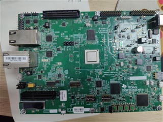

    您能发送评估板的图片吗、同时还能提及评估板的修订吗?
    请注意、此时、我怀疑这可能是电路板有故障、但需要确认一次。 您是否有备用电路板、您是否也可以尝试使用它?
    请先按照顺序连接电源线、然后按照顺序连接 JTAG 电缆
    尊敬的 Nilabh:
    正如您建议的、 结果是相同的。
    我在新电路板上重试。
    尊敬的 Nilabh:
    非常感谢。
    我发现在新的电路板上成功运行此命令( TMDS243GPEEVM )。
     这是否意味着前一个电路板已损坏?
    很高兴听到它在其他电路板上工作正常。  可能另一个板可能已损坏。
