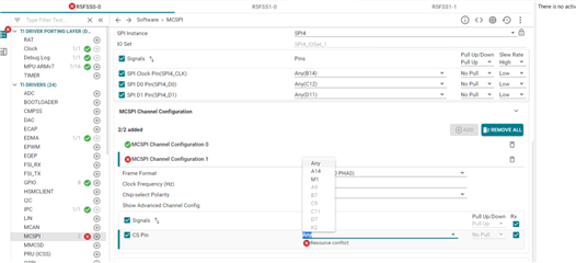

尊敬的所有人:
我们联系您、以解决我们在 Sitara AM263器件上使用 SysConfig 时遇到的新问题。
当我们尝试在多控制器模式下配置 SPI4并尝试配置通道1时、无法为片选 CS1选择引脚。
如下图所示:
SPI4具有 K2引脚、用作 CS1。
SysConfig 不允许选择用于该功能的 K2引脚、如下所示:
请帮帮我们。

    大家好、Gianni、
    我需要更多关于此问题的信息、因为我在 myside 中看不到任何问题。
    您能否附加 example.syscfg 文件并提供以下详细信息:

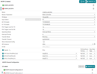

    尊敬的  Nilabh:
    感谢您的快速回复。
    是的、我可以共享我的 SysConfig。 我们使用的是定制电路板。 无论如何、您可以从附加的引脚多路复用器文件中看到、K2引脚是 SPI4 istance 而不是 SPI0上可用的芯片选择。 在示例中、您选择了不能使用 K2引脚的 SPI0。  根据下表、K2引脚仅在 SPI4上可用。
    您可以在随附的引脚多路复用器数据表的第34页上找到该表、
    e2e.ti.com/.../AM263x_5F00_PinMux_5F00_06_5F00_18_5F00_2021_5F00_DRAFT_5F00_GENERAL.pdf
    附加后、您可以找到我的 SysConfig。 我重命名了原来的文件扩展名.txt ,否则我不能把它附加在这个页面!
    e2e.ti.com/.../F089GN_2D00_G_2D00_A2.syscfg.txt

    大家好、Gianni、
    让我仔细看一下、明天再回来。 我还将邀请硬件方面的人员来这里提供帮助。 我能够看到、添加 SPI04实例后、CS1引脚 K2变为灰色。

    大家好、Gianni、
    我们已确认这是 syscfg-tool 中的错误。 这将在下一个 CCS 版本中修复,这意味着我可以在下周早些时候重新开始工作。
