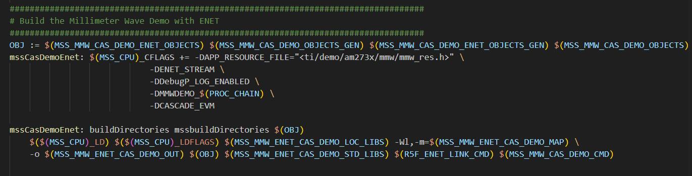

大家好、

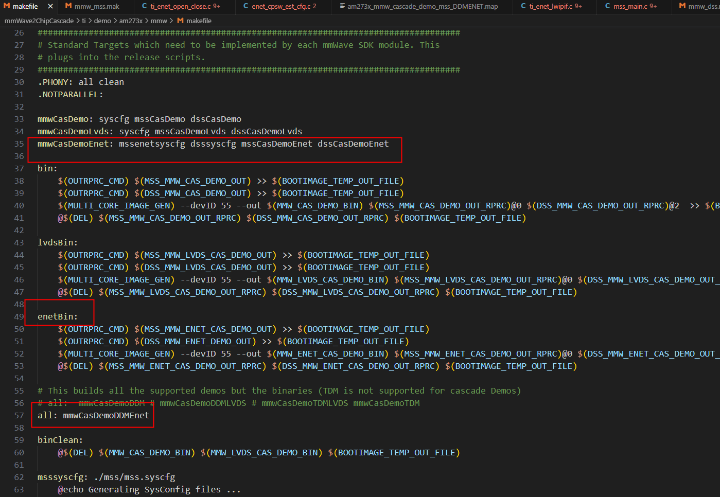

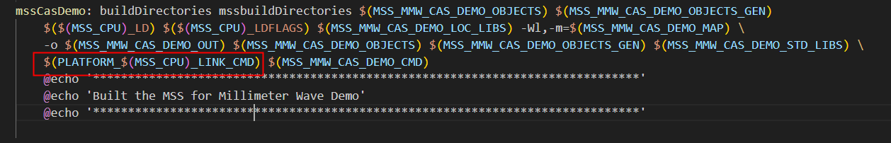

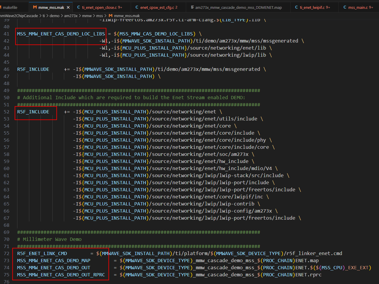

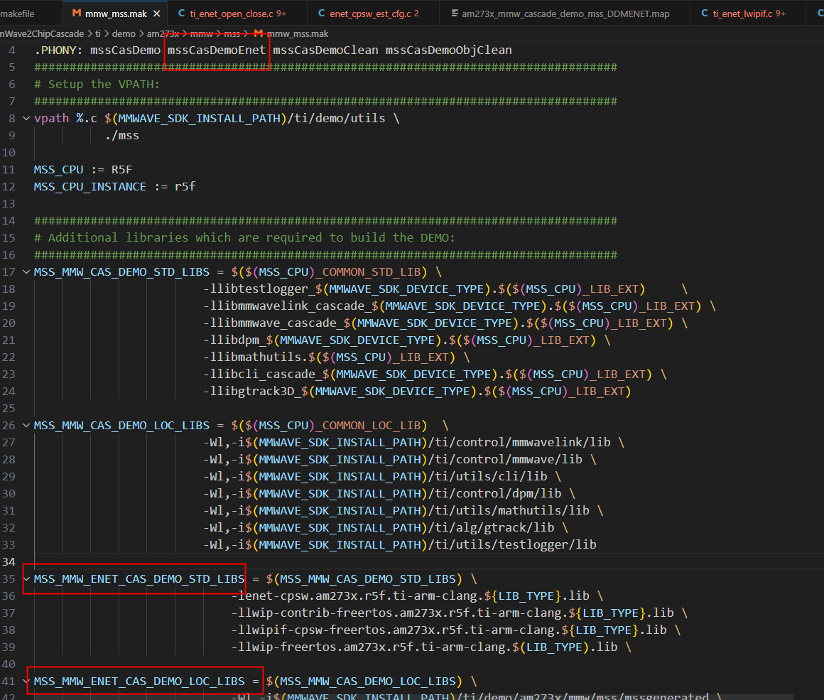

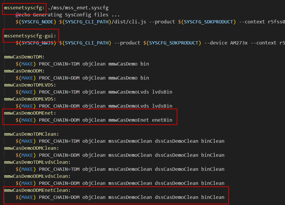

使用的 SDK 是 mmWave2ChipCascade。 主要修改了  mmWave2ChipCascade 下的 makefile 和.\mms\mmw_mss.mak 文件、如下所示:

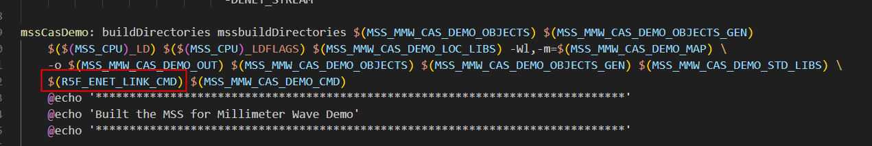

并且客户修改了 mmw_mss 中调用的 cmd 文件的路径。 mak 文件、从调用 r5f_linker.cmd 更改为调用 r5f_linker.cmd:

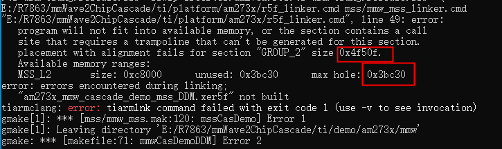

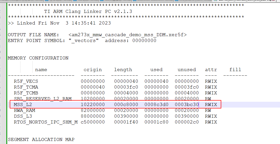

目前、报告的错误如下所示:
当前剩余空间也可以在映射文件中看到:

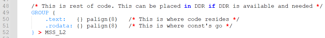

客户想知道如何修改 cmd 文件?
请在此处查看编译指令:
C:/ti/ccs1230/ccs/tools/compiler/ti-cgt-armllvm_2.1.3.LTS/bin/tiarmclang -OS -O3 -flto -WL、--diag_suppress=10063 -WL、--ram_model -WL、--reread_libs -WL、--zero_init=on iC -WL、--zero_memset=fast -WL /ti/ccs1230/ccs/tools/compiler/ti-cgt-armllvm_2.1.3.LTS/lib、--use_memcpy=fast -lib、-ie:
o am273x_mmw_cascadue_demo_mss_track.xer5f obj_am273x/mmwdemo_monitor.oer5f obj_am273x/mss_cli.oer5f obj_am273x/
e:/R7863/mmWave2ChipCascade/ti/platform/am273x/r5f_linker_enet.cmd

    您好、Cherry:
    我建议参考优化该存储器(在链接器 cmd 文件中)的最新 SDK。
