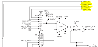

您好、TI 团队、
是否可以将两个 OPA 输入多路复用到一个 OPA?
在 M0L1306的 TRM 中显示、有两个信号可以在进入 OPA 之前进行多路复用。
数据表未显示 IN1+和 IN0-和 IN1-共享一个引脚。
是否可以选择 对两个输入信号使用 OPA?
    高 FM
    这是数据表中的 OPA0、1引脚连接。  您是否想问、是否可以在 PSEL 或 MSEL 多路复用器上同时选择多个通道?
    您好、Dennis、
    抱歉、我关注的是绘制了另一个 OPA 配置的 TRM。
    我现在看到我无法使用4个 OPA 输入、就像 G 器件一样、
    OPA0_IN0+
    OPA0_IN1+
    OPA1_IN0+
    OPA1_IN1+
