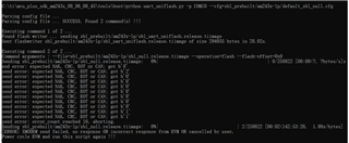

我将浏览 AM243x MCU+ SDK、 在 "Getting Started"->"EVM Setup"中、我无法完成"Flash SOC 初始化二进制文件"。
我在终端上打印了"CCC"、然后我在运行 Python 命令之前关闭了 UART。
我还安装了持续 OpenSSL: Win64OpenSSL_Light-3_1_2。
下图是我运行 Python 命令时的错误。
您能帮助我吗?
谢谢和 BR
春阳

请点击以下链接: e2e.ti.com/.../faq-lp-am243-error-with-using-sbl-with-am243-evms
仅按照 SDK 中的说明安装 open SSL 1.1.1。 请使用 SDK 中提到的版本号。
尊敬的春阳:
您使用的是哪个 SDK 版本、请使用最新的9.0 SDK 版本。
另外、在上面的屏幕截图中、我看到您正在执行正确的步骤、请按照相同的步骤操作、您应该能够刷写。
再次发送刷写部分文档: software-dl.ti.com/.../GETTING_STARTED_FLASH.html
