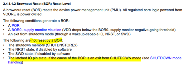

对于 MSPM0上未启用唤醒功能的 IO、SHUTDOWN 的状态是什么? 在 WAKE 信号生效前它是否为高阻态? 或者进入 SHUTDOWN 模式之前的原始引脚状态是否保留?

    我在 TRM 第374页阅读它的方式是、 尽管控制 IOMUX 丢失了其内容、但在进入、执行和退出 SHUTDOWN 模式时、任何数字 IO 引脚都会保持其状态(已锁存)。
    等待回复。
    尊敬的 Sachin:
    如 TRM 中所述、非唤醒引脚将在关断模式期间保持其状态。
    从 SHUTDOWN 模式唤醒时、会生成 BOR。  如下所示、IOMUX 设置不会改变。
    这可以回答您的问题吗?
