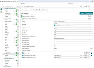

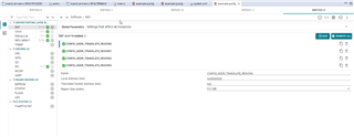

我有 M4和 R5工程、每个工程都有自己的 SysConfig 文件。 我从 M4启动 SysConfig 时、它会在 R5中启动 SysConfig、其中 M4 SysConfig 在另一个选项卡上启动。
SysConfig 会变得如此之大(不确定是不 是很大、因为两者都在启动时启动、另一个也在另一个选项卡上)。 修改 变得不可能。 我无法在 M4中进行更改。
我可以打开下拉选项、但对我所做的任何更改都不会生效。
我可以在 R5中进行更改、但它非常慢、可能需要几分钟的下降时间。
是否有任何方法可以解决此问题? 提前感谢您的帮助!

    对于一个系统来说、这是一种预期的行为、但我仍然无法理解您认为它会变得很大的含义。 您能分享一些屏幕截图吗?
    它会像这样停留几分钟(2-5分钟),我不确定  它是大还是什么,但它不是瞬时.
