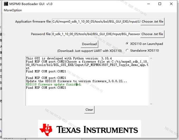

PA18和 NRST 已在开发板上按下并已进入引导模式。 使用内部引导程序可以找到该接口、但无法下载。
您能帮助检查这个案例吗? 谢谢。
切里
    您好、Cherry:
    正在使用哪个版本的 launchpad? 它应为该 SDK 版本的修订版 A。
    您是否还可以验证 J21和 J22接头是否填充在 XDS 位置(上部引脚和中心引脚短接)。
    布兰登·费舍尔

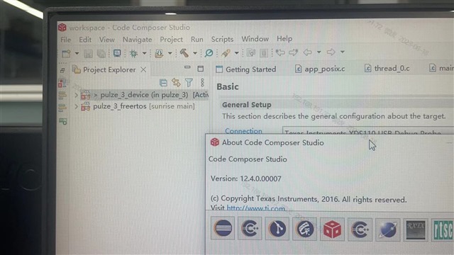

    ADC0_12端口在 IDE 中无效。 其他 I/O 端口有效。 如何配置它?
    Hi 开关、
    此问题是否与 Cherry 所讨论的启动问题有关? 如果不是这样、您可能希望在此论坛中启动一个新的线程 、并添加一些上下文以说明您看到 ADC0_12端口无效的位置。

    您是说 ADC0_12选项在 SysConfig 中有问题、还是您在构建时看到该错误?
    布兰登·费舍尔
