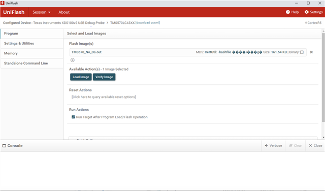

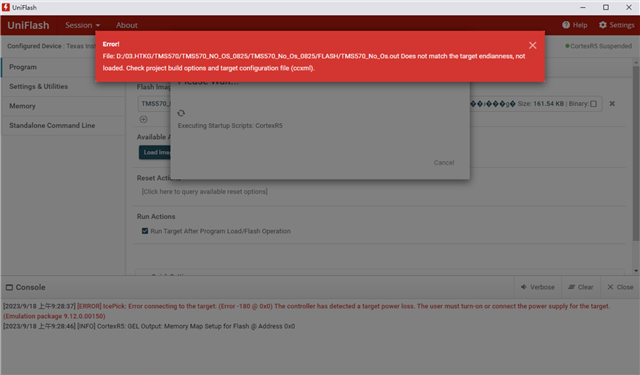

    您好,
    我尝试过您的帖子中的内容、这是我遇到的问题的屏幕截图。 您能否再次查看
    此致,
    加里
    您好、Gary、
    用于确定问题的初始检查是确保电源。
    所以、如果您使用 HDK 板、那么请确保12v、5v、3.3V 和1.2v 是否在这个范围内?
    如果您使用的是 Lauchpad 、则确保5V、3.3V 和1.2V 是否在 该范围内?
    谢谢。此致、
    Jagadish。
