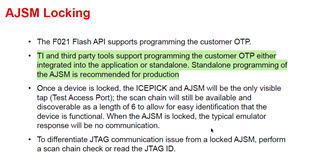

对于 TMS570LS0232,是否有任何方法可以使用 CAN 消息锁定和解锁存储器。 我想保护记忆不被任何人读取。 我尝试通过 AJSM 来锁定 JTAG、但当我想解锁时、我必须使用 CCS、但我想通过任何命令或 CAN 消息来解锁 JTAG。

    您可以锁定器件、防止收到 CAN 消息。
    如上所述、也可以通过应用程序权限对客户 OTP 进行编程。 因此、在您通过 CAN 通信收到锁定命令消息后、您可以将所需的密钥编程到 AJSM 的 OTP 部分。 使用密钥对 OTP 区域进行编程后、器件将锁定。
    但无法从应用代码中解锁器件。 只能通过使用"dbgauth.exe"来解锁
    (+) RM46L852:JTAG 级别的 AJSM 解锁序列-基于 Arm 的微控制器论坛-基于 Arm 的微控制器- TI E2E 支持论坛
    请参阅上面的主题以了解相同的内容。
