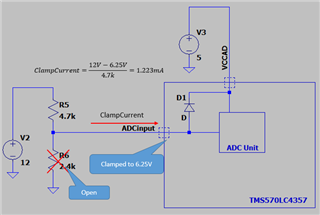

こんにちは、
ADCピンの最大入力電圧についての質問があります。
仕様では最大入力電圧は6.25Vとなっておりますが、入力クランプ電流の±10mA条件は「ILK(VI<0 or VI>VCCAD)」となります。
VCCAD (μ 6.25V時)を超えても±10mAを保てれば壊れないということでお願いしますか 器
また、クランプ電流の概念は次のようになるか?
これは、抵抗分圧器下側の抵抗が開いていることを前提としています。
よろしくお願いします。
